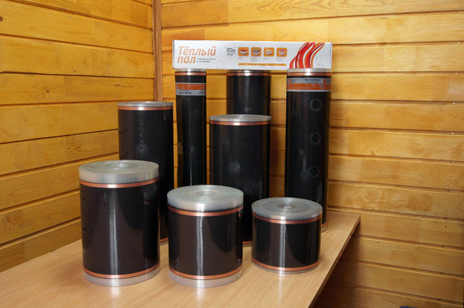

Если я правильно понял, Вас интересует система теплого электрического поля, который продается в рулонах. Хочу сразу сказать, таких видов теплого пола достаточно много, но остановить Ваше внимание хочу на рулонный теплый пол инфракрасного излучения.
Система такого теплого пола работает за счет преобразования электроэнергии в ИК-излучение, которое нагревает приедметы, а не воздух.
Такой пол может использоваться как дополнительное отопление, так и основным отоплением.
Кроме того, на выбор теплого пола оказывает влияние материал, который будет использоваться в качестве напольного покрытия (ламинат, линолеум, паркет, керамическая плитка).
В зависимости от этих факторов и подбирается мощность пола.
Вы все эти факторы не указали в своем вопросе, поэтому скажу следующее:
  • цена 1 м2 ИК теплых полов составляет 25 у.е.;
  • в комплект такого теплого пола входит:
а) термопленка в рулоне;
б) комплект контактных зажимов;
в) комплект электропроводов;
г) битумная изоляция контактов.
Кроме приобретения вышеуказанных материалов, Вам придется приобрести:
  • терморегулятор с датчиком контроля температуры:
  • теплоизолирующая пленка, которая укладывается под теплый пол;
  • силовые провода;
  • полиэтиленовая пленка или подложка под ламинат.

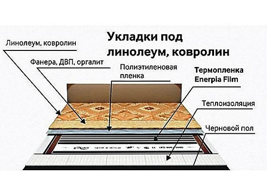

В целом схема укладки теплого рулонного пола выглядит следующим образом:
Все будет зависеть от финишного покрытия, в целом монтаж одного квадратного метра ИК листов по цене выйдет около 1 900 руб. Цена эта складывается из:
подключение и укладка ИК пленки - 380 руб;
подключение терморегулятора и укладка ковролина или ламината 1 кв. метр 400 руб.
укладка фольгированного изолона на чистое основание 50 руб.
при укладке ИК пленки основание нужно выравнивать абсолютно а это стоит весьма дорого поэтому нужно устанавливать подложку толщиной в 1 см. - 100 руб.
