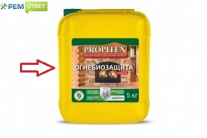

Поэтому я покупал пропитку работающую по принципу "два в одном", речь идет о огнебиозащитной пропитке.
Покупал вот такую
"Пропитекс" (Propitex) это бесцветная пропитка (не меняет цвет древесины), может использоваться не только снаружи помещений, но и внутри.
Наносил пропитку валиком, но можно и кистью, или методом распыления.
Не нужно ничем разбавлять, она полностью готова к применению.
После нанесения и полного высыхания, пропитки древесина становится трудновоспламеняемым материалом и плюс, защита огт грибка, плесени (и даже если грибок уже есть, пропитка нейтрализует его).
Древесина остается "дышащей" что важно, так как эта пропитка не образует пленку на поверхности.
От гнили, грибка защитит древесину на срок 10 лет и более. от возгорания 7-8 лет, после этого требуется повторное нанесение.
В составе этой пропитки есть и антисептик и антипирены.
Ещё вариант, пропитка "Антекс ТИТАН" тоже не изменяет цвет древесины.
Если нужно подчеркнуть (ну или усилить) натуральную красоту дерева, то стоит обратить внимание на пропитки которые колеруются, например морилками (водными).
Перед нанесением пропитки, если древесина ужено окрашивалась, краску нужно удалить, поверхность должна быть сухой и чистой.
И ещё, работы снаружи проводятся только при плюсовой температуре и желательно не в солнечный день, но без осадков.
В моем случае (см. фото выше) пропитка высохла за сутки.
Вывод:
Вместо нанесения антисептической и огнезащитной пропитки, лучше купить универсальную (огнебиозащита), так как любая древесина гниет, на может появиться грибок, плесень и.т.п.
