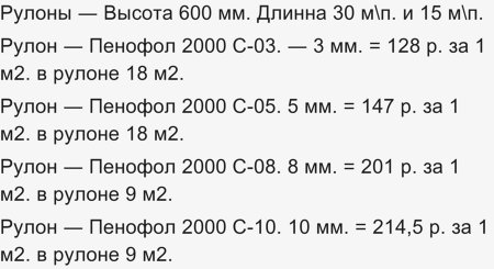

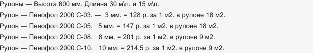

Цены на этот материал не особо разнятся на всей территории страны за исключением мест удаленных по доставке. Так же относительно цен можно сказать следующее что цена может отличаться в зависимости ширины материала и его толщины. Например в городе Красноярске самоклеющийся "Пенофол 2000-С" будет стоить так:
В целом стоимость одного рулона "Пенофола 2000-С" около 2 400 руб.
