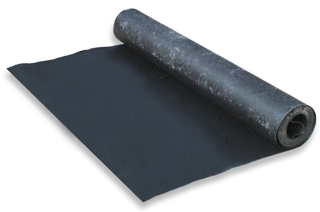

Какая бывает в продаже толщина пергамина в рулонах и какая толщина необходима для надежной гидроизоляции крыши. Исходя из каких факторов подбирается толщина, менеджер в магазине не смог компетентно объяснить. Как меняются характеристики пергамина в зависимости от толщины материала.
Пергамин- самый дешевый гидроизоляционный материал на основе многослойного, пропитанного битумом, картона. Выпускается пергамин нескольких марок (П-250,П-300, П-350). Как раз эти цифры в маркировке пергамина и говорят о свойствах материала. Ознакомиться со свойствами каждой марки можно, изучив Гост 2697-83. С повышением цифр в марке перганина будет увеличиваться не только прочностные характеристики, цена, но и толщина. Т.е., чем выше марка, тем толще пергамин. Но это правило не всегда работает. И это вызвано следующим:

Всего существует три вида пергамина: 250, 300, 350. Пергамин 300 и 350 считается кровельным, 250 - прокладочный или для упаковки. Толщина пергамина варьируется в зависимости от толщины самого картона, из которого сделан пергамин. Чем толще картон, тем толще пропитка его битумом, отсюда и прочность материала увеличивается, а также гидроизоляционные качества.
Характеристики пергамина имеют прямое отношение к толщине пропитки картона битумом. Чем толще слой битума, тем качественней материал. Самый лучший кровельный пергамин 350, он по своим характеристикам и качеству способен заменить толь. При помощи пергамина-350 можно создавать систему вентиляции на крыше, а это является основным преимуществом толстого пергамина.
