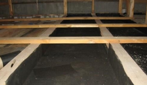

В случае с опилками есть как утепление со стороны чердачного помещения, в этом случае пергамин укладывается в два слоя с нахлёстом,
а сверху или минеральная вата, или те же опилки.
Если используется минеральная вата, то пергамин укладывается и под неё и на неё.
В случае с керамзитом , пенопластом "пироги" примерно такие же и везде пергамин выступает в роли паро-изоляции.
