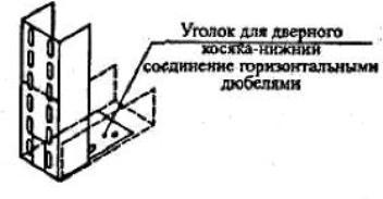

Усиленный профиль крепится к полу и потолку специально предназначенными для этого уголками
они, обычно, идут в комплекте с болтами и само зажимными гайками (с нейлоновым кольцом).
Для одного профиля нужно два уголка и для каждого уголка - по 2 болта с гайками. Если гайки не само зажимные, тогда придется покупать их в 2 раза больше - вторая понадобится как контргайка (это важно).
Порядок установки усиленного профиля:
  • перед монтажом UA-профиль обрезаем по длине на 10мм меньше, чем расстояние от пола до потолка в месте установки;
  • выставляем UA по отвесу в направляющих профилях и приложив к нему поочередно уголки, отмечаем места сверления отверстий под дюбеля на потолке и на полу.
  • убираем профиль, чтобы не мешал и крепим уголки к потолку и к полу. Каждый уголок крепится на 4 дюбеля диаметром 8мм;
  • устанавливаем UA-профиль в проектное положение и прикручиваем его к закрепленным уголкам болтами (по 2 болта вверху и внизу). Нижнее соединение крепко затягиваем, а к верхнему уголку прикручиваем профиль само зажимной гайкой таким образом, чтобы она не доходила до тела профиля около 1мм. Если само зажимных гаек нет, не докрученную гайку контрагаим другой гайкой. Люфт соединения даст возможность прогибаться перекрытию от нагрузок и не давить на профиль - для этог мы оставили зазор 10мм. Закрепленный дюбелями на потолке уголок будет "плавать" вместе с перекрытием и не будет передавать нагрузку на профиль.

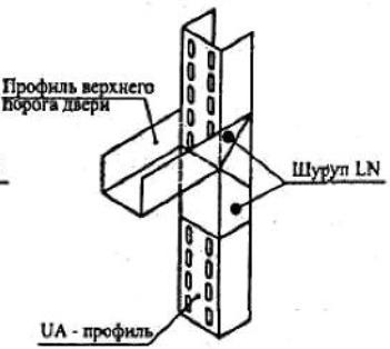

Небольшая сложность возникает при креплении горизонтального направляющего профиля в проеме к толстым стенкам UA-профиля. Обычно верхний профиль проема закрепляется с помощью просекателя, но стенку в 2мм он не возьмет, поэтому крепить придется саморезами по металлу со сверлом на конце, чтобы прошить 2мм стали.
