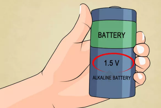

Преждн чем очищать контакты загоязненные вытекшей батарейкой, нужно прежде определить тип батарейки.
Естественно батарейки бывают щелочные и кислотные.
Обычно на батарейках пишут , какая это батарейка, а также тип батарейки можно определить и по указанному напряжению, если это 1, 5 вольта или кратное чисчло, то это щелочная батарейка.
Вот конкретный пример.
Если вы не знаете английского, то попросите того кто знает перевести, но в данном случае написано алкалайн батари. Из программы средней школы по химии известно, что это означает щелочная батарейка. Тем более здесь и соответствующее напряжение.
