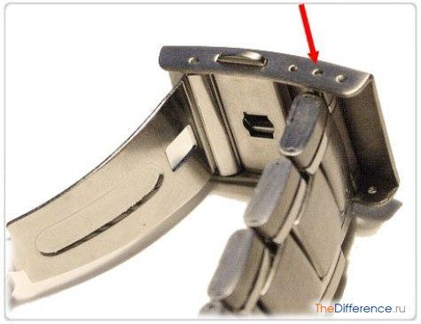

Если браслет кожаный или из другого мягкого материала, то можно попросту его аккуратно отрезать по нужной длине и сделать отверстие по замок на нужном расстоянии. Если же браслет классический из металлических звеньев, то укоротить можно двумя способами. Если посмотреть на замок браслета сбоку, то можно увидеть несколько отверстий. В них закрепляется браслет с помощью штангочки, распорки которой вдавливаются при нажатии на них тонким острым предметом.
Можно использовать шило. Надавливаем, вытаскиваем браслет из замка и вставляем в отверстия, которые будут соответствовать нужной длине браслета.
