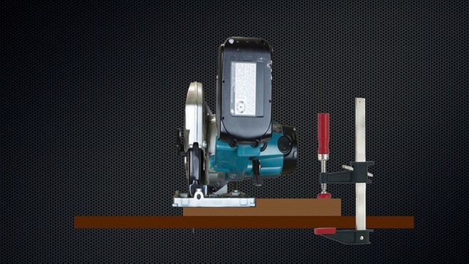

Для детской комнаты сами мастерим дверную коробку. Как ровно нам отрезать доборную панель дверной коробки?
Взять циркулярную пилу. Прикрутить к вашей доборной доске парой-тройкой струбцин еще одну ровную доску (она будет выступать в роли направляющей) и по ей провести ровный рез.
можно вообще изготовить направляющую шину для циркулярной пилы - потом пригодится )))
