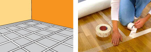

  • укладка ковролина на скотч. Один из наиболее часто выбираемых методов. Для этого необходимо приобрести двустороннюю клейкую ленту шириной от 63 до 150 мм. Укладка таким способом много времени не занимает, однако, требует усидчивости и аккуратности. Основание пола должно быть тщательно подготовленным, ведь к нему нужно приклеить ленту. Если поверхность будет пыльной, ничего хорошего из этого не выйдет. Также не следует сразу сдирать защитную пленку с клейкой ленты, делайте это только по мере необходимости.
