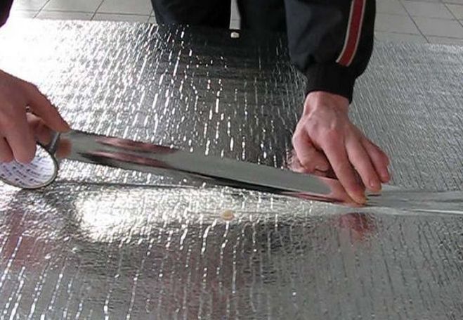

  • чтобы исключить неровности, на всю площадь помещения укладываем материал с теплоотражающим эффектом. В качестве тепло изолятора можно использовать материал с мягкой прослойкой - изолон ППЭ-3003, изолон НПЭ-3003, пенотерм НПП ЛП толщиной 3-5 мм. Между собой листы склеиваем скотчем;

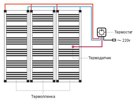

  • устанавливаем на стену терморегулятор. К медным токопроводящим полосам термопленки подсоединяем клипсы и с помощью кабеля подключаем параллельно полосы к терморегулятору. Термодатчик устанавливаем под ближайшую греющую полосу и подключаем также к терморегулятору.

  • включаем термодатчик и тестируем систему - выставляем регулятор температуры на 30 градусов и с помощью тепловизора (если прибора нет, проверяем на ощупь) проверяем нагрев каждой полосы;

На пол уложите теплоотражающий материал и все стыки проклейте скотчем. Материала должно хватить на всю площадь пола и чем меньше будет стыков, тем лучше.
