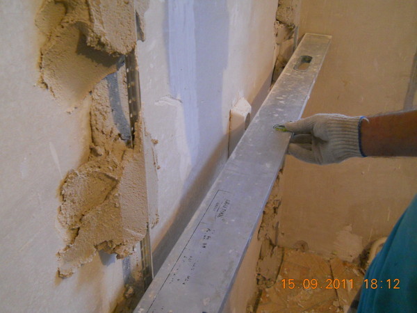

Пробейте поверхность на ровность, высчитайте среднюю толщину слоя и умножьте эту цифру на площадь, так узнаете расход Ротбанда на кв.м.
1 мешок 30 кг Ротбанда хватит на штукатурку 3,5 м2 поверхности при слое 10 мм
Толку нет от вашей площади , нужно еще и знать средний слой раствора . А это уже узнаете когда маяки выставите

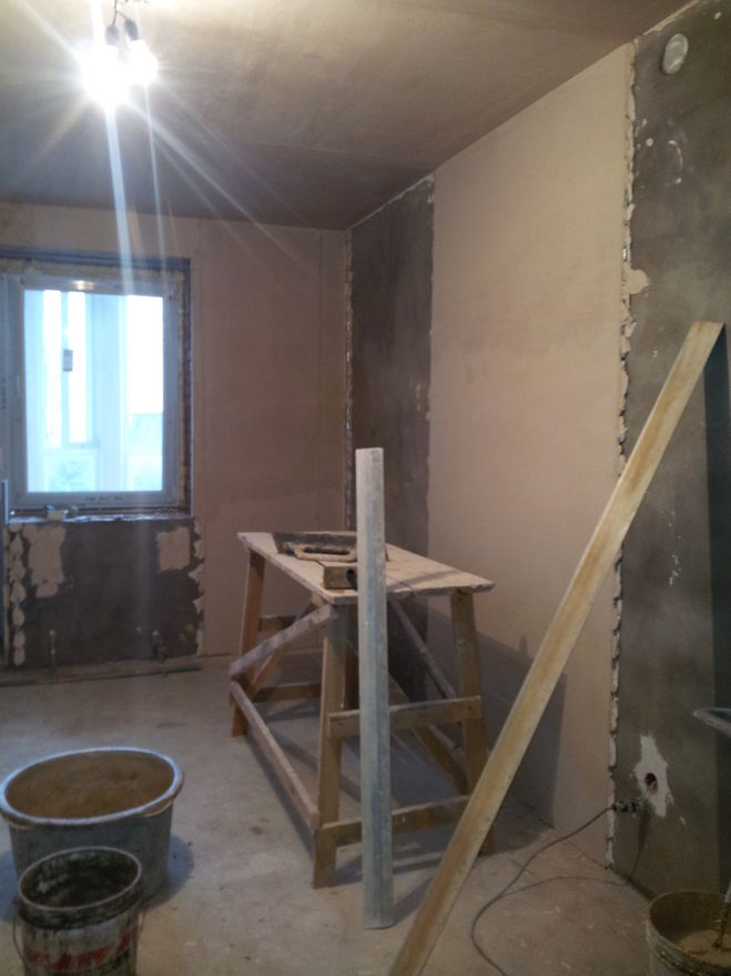

Иногда и толстые слоя бывают , если стены не ровные
