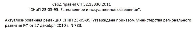

Что касается устройства освещения промышленных и общественных помещений, то тут дело обстоит достаточно строго. При проектировании обязательно учитываются требования и нормы прописанные в "Строительных норах и правилах СНиП 23-05-95. Естественное и искусственное освещение"
СНиП.

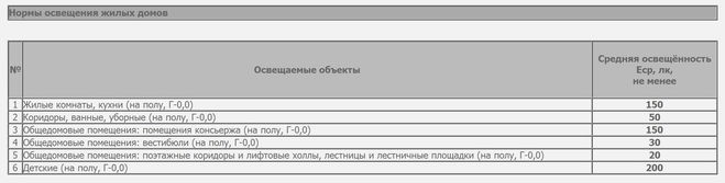

и в "Нормах освещённости и освещения по СанПиН 2.2.1/2.1.1.1278-03."
Нормы освещенности по Сан.

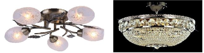

Вам необходимо только выбрать понравившиеся Вам светильники (осветительные приборы), удовлетворяющие требованию по мощности и произвести монтаж.
Люстры 1.
Люстры 2.

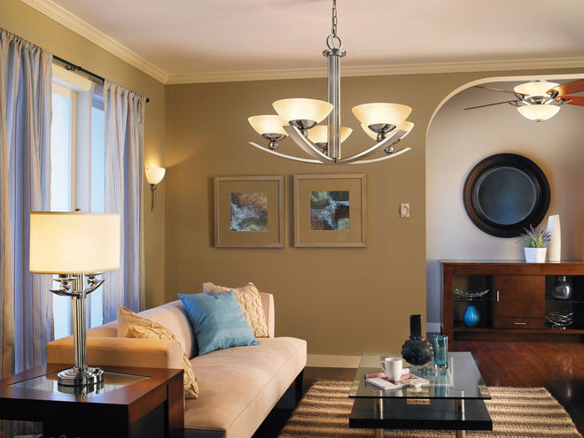

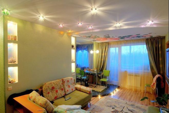

Освещение можно сделать и комбинированным, применив несколько осветительных приборов и организовать зоны с разным освещением.
Люстры выбор.
При этом, методику расчета мощности можно оставить прежней, поскольку определяется рекомендуемая мощность.
Люстры выбор 2.
