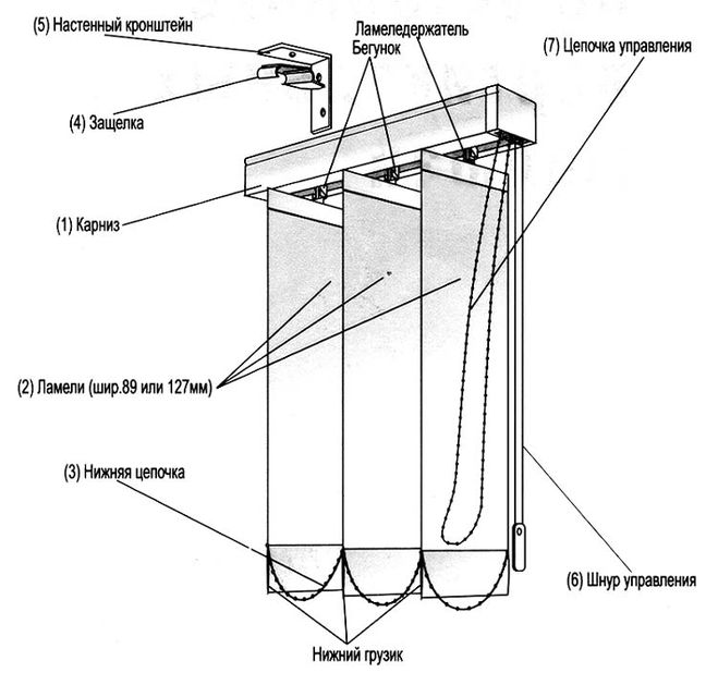

Где найти инструкцию или схему, которая поможет понять устройство вертикальных жалюзи и установить их на окно самостоятельно?
Вначале следует определиться с расположением карниза – на потолке, стене или оконной раме.
При установке карниза надо воспользоваться уровнем, чтобы карниз расположить строго горизонтально. Устанавливается карниз на кронштейнах, которые закрепляются по месту намеченной установки в заранее высверленные отверстия, куда забиваются дюбеля, саморезами.
Надеюсь, что прилагаемая схема поможет в работе
В бегунки, расположенные на карнизе, надо вставить ламели, а в их кармашки «ушками» вверх – утяжелители.
Эти действия необходимы для монтажа ламелей из дерева, ткани, алюминия и пластика. Отличие заключается только в том, что для тяжелых ламелей из дерева, металла и пластика утяжелители не устанавливаются. Сборка жалюзи заканчивается закреплением цепочек - цепочки управления и соединительной.
Если что-то осталось неясным –ознакомьтесь с содержанием прилагаемого видеоролика с наглядной иллюстрацией всех этапов установки жалюзи
