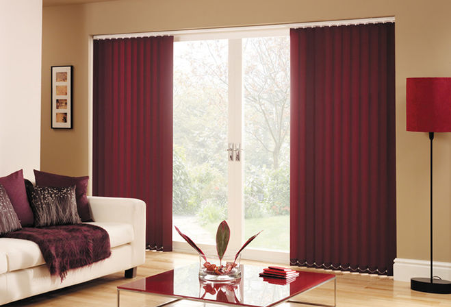

Для того, чтобы сделать вертикальные жалюзи понадобится плотная ткань, которая замечательно может держать форму. Перед выбором цветовой палитры, стоит отталкиваться от интерьера комнаты, а также от цвета обоев. Некрасиво будет, если гостиная, спальня или кухня, детская в ярких оттенках и тонах, а жалюзи будут в тёмных, черных. Если комната в классическом стиле, тогда замечательно подойдут однотонные цвета, или цвета в более светлой цветовой гамме. Если спальня весёлая, яркая, тогда сделайте жалюзи комбинированные, в более ярких оттенках и тонах.
Вертикальные жалюзи придают комнатам изысканности, интересного виду и утонченного дизайну.
