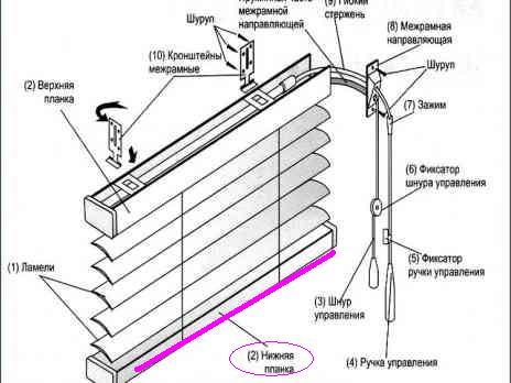

Давайте разберемся, из чего состоят жалюзи:

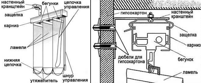

Как уменьшить количество полос вертикальных жалюзи?
Для этого нам необходимо подрезать/укоротить карниз. Внутри корпуса мы можем наблюдать алюминиевый шток и шнурок. Край карниза имеет заглушку с шайбой, в которую вставлен алюминиевый шток. Нам необходимо отрезать часть корпуса и часть алюминиевого штока. При этом стоит быть аккуратными, чтобы не повредить шнурок, он еще пригодится. Сделать это можно ножовкой, у кого есть, могут воспользоваться болгаркой. После обрезки, зачищаем края надфилем или наждачной бумагой и алюминиевый шток продеваем в шайбу. Закрываем корпус заглушкой. Естественно, перед тем, как закрыть корпус, удаляем необходимое количество полос (ламелей).
Также необходимо укоротить цепочку, с помощью которой мы проворачиваем полоски. Для этого необходимо на цепочке найти специальный пластиковый замочек, соединяющий края цепочки. Раскрываем его и достаем крайний шарик, обрезаем сколько нужно и застегиваем как было.

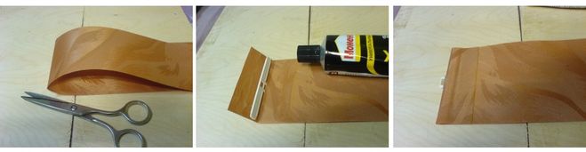

Как укоротить ламели вертикальных жалюзи?
Тут всё еще проще, чем в предыдущем пункте. Так как внизу каждой полоски имеет специальный грузик, укорачивать полоски рекомендую сверху. Для этого отрезаем сколько необходимо материала сверху. При этом нужно оставить немного материала под загиб. С отрезанной части снимаем пластиковое ушко и в оставленной под загиб части приклеиваем ушко, предварительно приделав под него отверстие канцелярским или строительным ножом
Вертикальные жалюзи можно уменьшить по количеству ламелей и укоротить по высоте. Неизвестно из какого материала изготовлен карниз, а он может быть: деревянным, металлическим, алюминиевым, пластиковым. Нам приходилось уменьшать длину алюминиевых карнизов. Хотя ламели можно снять или наоборот добавить, ведь каждая из них крепится на отдельный крючок, который крепится на планку карниза.
Если нужно укоротить карниз вертикальных жалюзи, сначала сделать замер окна или стены. На карнизе делается отметка, на сколько необходимо укротить его. Ненужная часть карниза срезается при помощи электропилы или болгарки. Но нужно сделать так, чтобы не повредить капроновый шнурок, который проходит внутри. Надрез болгаркой делается от края карниза в двух-трёх сантиметрах. После вытащить из нее уже подрезанный шток с шайбой. Нужно удалит лишние (ненужные) крючки из карниза, чтобы не вытаскивать пропущенный внутри них шнурок, крючок в верхней части можно перекусить кусачками. Вставить торцевую часть(заглушку) и зафиксировать лепестковой шайбой.
Укоротить ламели по высоте лучше в верхней части, если подрезать снизу, то возни с ними больше, потому что в нижней части находятся вшитые грузики. Ламели снять с крючка, отметить на сколько нужно их укоротить, но не забыть оставить запас для подворота. На нужную длину лишнее отрезать ножницами. Из отрезанной части вытащить пластиковое ушко. Сделать загиб в отмеченном месте, канцелярским ножом в центре сделать прорезь для пластикового ушка, вставить его, края смазать клеем "Момент" и приклеить. Подождать, когда клей схватится, подрезанные ламели можно повесить на место.
Элементы, это ламели, если я правильно понял и значит речь о дине жалюзи, а не их ширине.
Проще всего снять "лишние" ламели (элементы) и горизонтальных жалюзи.
Под нижней планкой (элементе) находятся ограничительные узлы на шнурах жалюзи (планку надо открыть).
Развяжите узел, уберите фиксаторы, снимите лишние ламели (или лишний), завяжите узлы обратно, установите фиксаторы и отрежьте шнур по новой длине, всё.
А вот вертикальные жалюзи (опять же если речь об удалении элементов) придётся уменьшать по ширине.
Снимаем ламели с бегунков.
Снимаем карниз жалюзи.
Демонтируем боковую заглушку карниза.
Снимаем с вала стопор.
Удаляем лишние крючки (на которых уже не будет ламелей).
Снимаем цепочки, шнурок, шестерёнки с вала.
Размечаем на какую ширину нам надо отпилить (укоротить) карниз).
Отрезаем (можно болгаркой с отрезным диском, но я резал и ножовкой по металлу, метал не толстый, режется легко).
Наждачной бумагой зачищаем торцы реза.
В общем-то всё, далее сборка в обратной последовательности.
