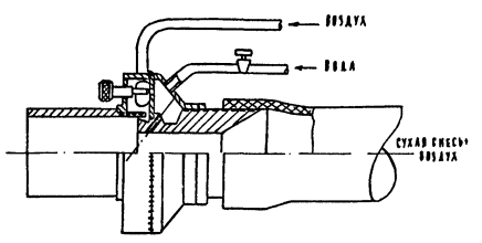

Чаще всего торкрет-бетон наносится на металлические поверхности для их футировки или защиты от коррозии. До начала торкретирования поверхность металла зачищается от окалины, ржавчины и других типов загрязнений. Для этого, как правило, используется обдувка поверхности, на которую намечено наносить торкрет-бетон, сжатым воздухом. Для нанесения торкрет-бетона на металлическую поверхность используются легкие торкрет смеси при помощи цемент-пушки со специальным соплом. Схему устройства такого сопла прилагаю
