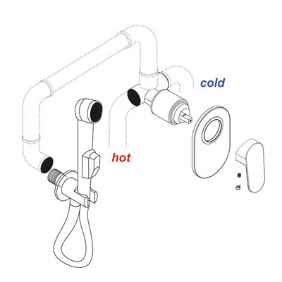

А сама установка не сложная, вот фотография,
тут и без пояснений понятно что куда.
Необходимы три штробы, под лейку (душ) и под горячую и холодную воду.
Разметили, проштробили.
Я обычно использую в таких случаях полипропиленовые трубы (они лучше себя чувствуют в замурованном состоянии), а вместо металлических уголков, о которых пишут в инструкции к смесителям, использую вот такие фитинги полипропиленовые (угол 90-о градусов-"папа",
на лейку "мама").
