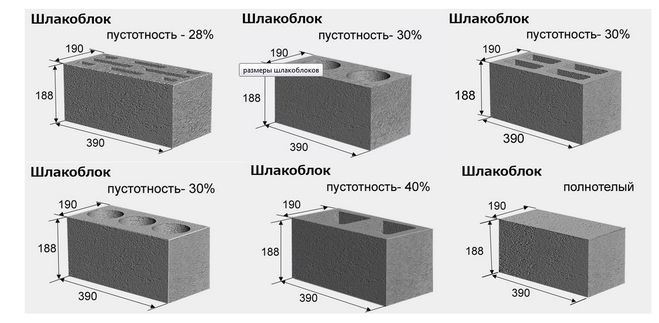

Шлакоблоки бывают полнотелые и с пустотами различной формы. Шлакоблоки изготавливаются с разной пустотностью от 28% до 40%, уменьшается и вес.
Пустоты бывают прямоугольной и цилиндрической формы разных размеров, квадратными.
На картинке ниже представлены шлакоблоки с различной степенью пустотности и различной формой пустотности.

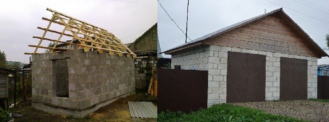

К примеру, полнотелые шлакоблоки обычно не применяют для строительства жилых блочных домов, они нашли свое применение в строительстве подсобных помещений: гараж, сарай, кладовая и др., они тяжелее и самые прочные и из них хорошо сложить к примеру крыльцо и ступеньки.
Гараж.

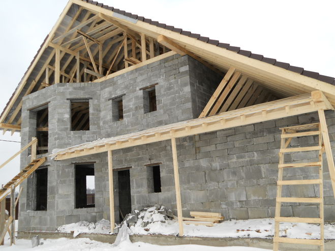

Пустотелые шлакоблоки хорошо удерживают тепло и в основном применяются для возведения внешних стен индивидуальных жилых домов.
Дом 1.
Дом.
