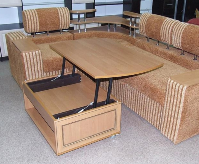

Компьютерный стол-трансформер, может быть и вот таким. В разложенном состоянии он удобен для работы с компьтером, а в сложенном занимает гораздо меньше места и может использоваться как журнальный столик или как подставка для чего либо -
Основные материалы, используемые для сооружения такого столика это ламинированные панели ДСП, шарниры, металлические уголки для скрадывающегося механизма (можно использовать и обычную профильную трубу)

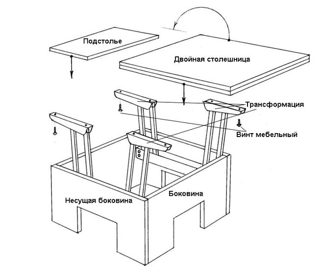

Вот схематичное устройства механизма раскладывания стола-трансформера -

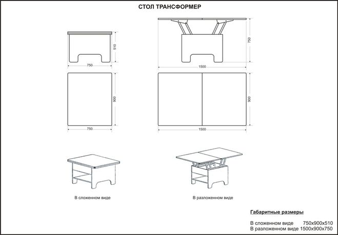

Вот такой стол, хотя и несколько меньше, но так же подходит для компьтера, а в сложенном виде занимает не много места в малогабаритной квартире (комнате)
Для этого стола, приобрести понадобится еще и мебельные подъемники газовые цилиндры (2 штуки) Основание для них можно сделать даже из деревянного короба. Ножки-стойки для столешницы нужно делать металлические (можно из профильной трубы 20х20 мм.) Внизу основания делается полочка для мелочей, а внутрь верней части основания можно убрать ноутбук и мышку.
