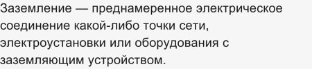

Вы использовали в своем вопросе тэги:
поэтому я продолжу ответ.

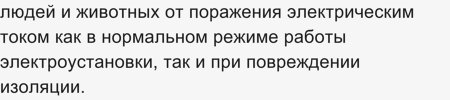

Заземление предназначается для защиты
Заземляющее устройство, выполненное по данной схеме на рисунке считается классическим и применяется на протяжении многих лет.

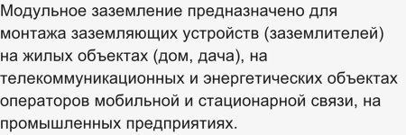

В наш век достижений был разработан новый способ устройства заземления - модульное заземление.
Специальные стальные штыри длиной 1,5 метра с медным покрытием с резьбой по краям загоняются в грунт отбойным молотком. Когда первый штырь забит, к нему через муфту прикручивают второй и забивают, потом третий. Глубина забивания заявлена до 30 метров.
