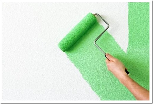

Наливаем краску в ванночку, обмакиваем рабочую часть валика в краске и раскатываем его по ребристой поверхности ёмкости.
Потолки и стены красятся со своими нюансами, есть не большая разница.
Далее сама покраска, красим без сильного прижима к поверхности, пока валик не перестанет красить, далее повторяем процедуру с ёмкостью и краской.
Важнейший момент, это покраска без пропусков и пробелов, если большая поверхность (большой площади) то красим не всё и сразу, а разбиваем её на квадраты.
Если красим стены, то начинаем сверху и далее вниз, если потолок, от окна к двери.
Если в два слоя, то второй слой перпендикулярно первому.
