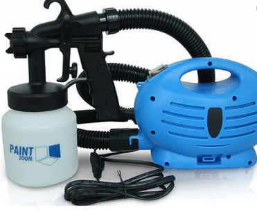

В бытовом исполнении они бывают, электрическими безвоздушными
и пневматическими с электрическим нагнетателем давления(компрессоро­м).
Скажу, что безвоздушные электрические агрегаты, уступают в качестве окрашивания, пневматическим, но имеют более высокую производительность. И цену не малую, так как рассчитаны на большие объемы.

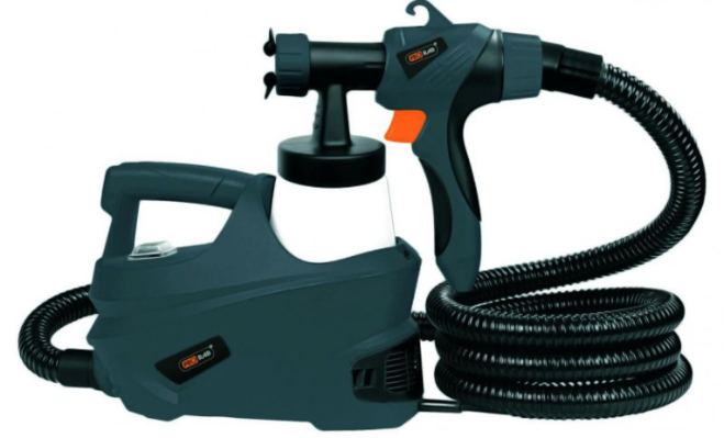

Я выбрал пневматический, с нижним расположением бочка (удобнее работать под потолком)
и возможностью регулировать струю, и размер "факела".
А так же понравилась цена, в районе 3000 рублей, можно приобрести, очень даже, приличный прибор, для бытовых нужд. Причем со скоростью распыления до 400 м2 в час. То есть, 1000 м2 в один слой, покроете за 4 - 5 часов, с "наливающим" помощником.

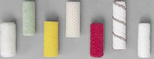

Но валик, требует смены, так называемой "шубки"
Стоит она, самая дешевая 20 руб, а приличная 50 руб. Шубок вам понадобиться, (от гладкости покрытия конечно зависит) но на вскидку, шт 10 - 15, это если они будут высочайшего качества. И шт 50, если самых дешевых, точно. Если бетон, кирпич или штукатурку грубую красить, то еще больше надо расходников, может еще и ролик или новый валик придется покупать.

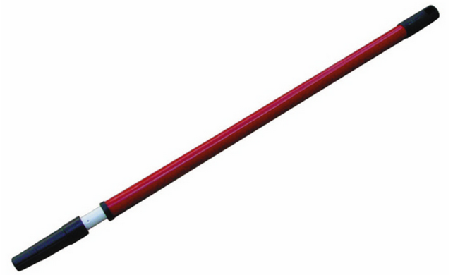

Обязательно нужно купить телескопический, стержень удлинитель для валика, так называемую "удочку", за 150 -300 руб. Можно, конечно заменить ее табуреткой, стремянкой или "козлом", но практика говорит, не нужно.

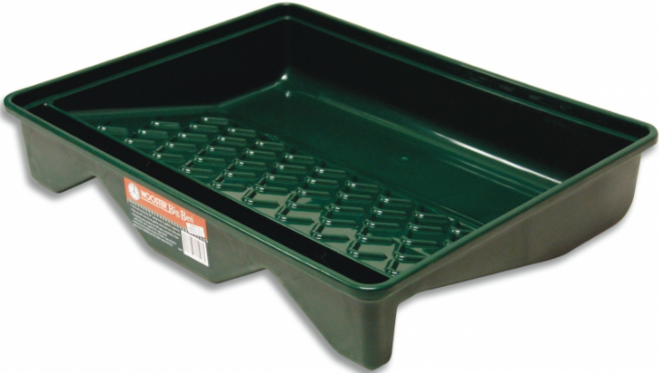

Еще ванночку,
которая стоит от 100-200 руб.
