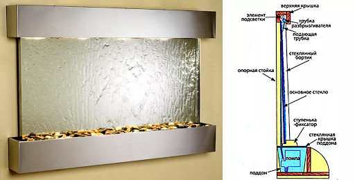

Для изготовления домашнего водопада по стеклу понадобится органическое или закаленное стекло нужного размера, источник освещения, который нужен для подсветки водопада (лучше для этого использовать неоновые или светодиодные лампы), компрессор малой мощности и достаточно тихий в работе, виниловый шланг и обратный клапан.
Вначале надо определиться с размерами будущего водопада и с их учетом выполнить чертеж предполагаемой конструкции водопада, которая будет состоять из каркаса, изготовленного из бруса, и ящика из древесины, в который и будет установлено стекло. Каркас предназначен для того, чтобы конструкция водопада в ящике была неподвижна.
Даски для ящика надо пропитать антисептиком, а внутреннюю поверхность ящика обработать парафиновой пастой, после чего внутрь ящика надо застелить полиэтиленовую пленку для предотвращения контакта древесины с водой. По высоте стекла для водопада готовятся две доски, с помощью которых стекло будет фиксироваться в каркасе. Еже одна доска устанавливается по верхней кромке стекла, тем самым как бы заключая стекло в короб.
Вся конструкция собирается, устанавливается компрессор и трубы. В трубе, положенной поверх стекла, делается ряд отверстий, а в ящик заливается вода. Остается подключить компрессор к источнику тока и осветить водопад.
Фото одного из вариантов конструкции домашнего водопада и схему его устройства прилагаю
