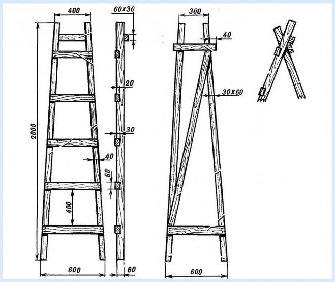

Сделать стремянку своими руками не так уж сложно. Проще всего ее сделать из дерева. Для этого понадобится обычная ножовка, стамеска, рулетка, наждачка, карандаш, угольник, молоток и сверла. И конечно материал, а именно брус сечением 40 на 70 мм, саморезы, болты и цепи для фиксации стоек.
Схема стремянки такая:
Две стойки надо соединить с помощью болтов, перекладины закрепить с помощью саморезов. Также можно использовать для надежности клей для соединения элементов, и стальные уголки, чтобы придать надежность.
