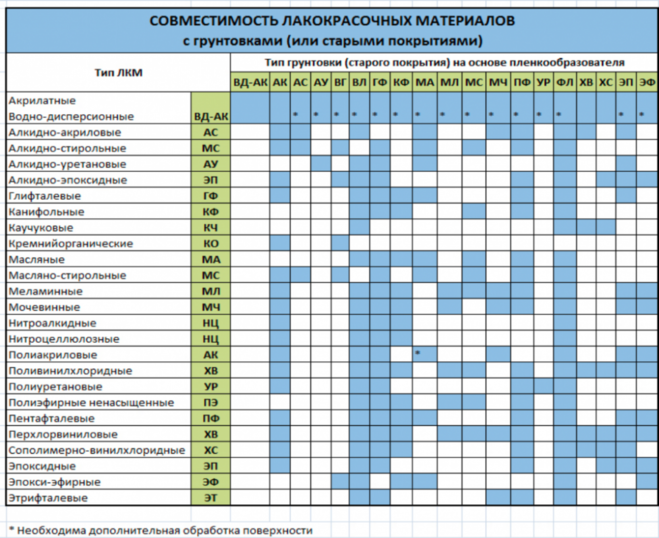

Смотря какая эмаль. Алкидная ляжет. При условии, что масляная краска нормальная.
Как видно из таблицы, на масляную краску ложатся алкидные и сополимер-алкидные краски.
А из практики: до 80х гг все батареи у всех красились масляными красками; с конца 90-х - алкидными красками типа ПФ-115, Тиккурилы или "Жирафа". Всё это краски на основе жирных алкидов, модифицированных растительными маслами. И нигде ничего и спустя 30 лет не отслаивалось. А отслоения, если у кого-то и бывают, вызваны плохой подготовкой (не отмыты, не обезжирены). Бывают случаи сморщивания краски: это вызвано наличием невысыхающего масла в старой краске, т.е. неудовлетворительным качеством МА краски, и об этом мы не говорим.
