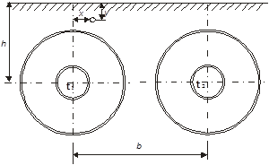

Таким образом, при проектировании теплотрассы, в которой в качестве теплоносителя будет использован пар, следует выполнять тепловой расчет по методике, размещенной в СНиПе 2.04.07 от 1986 года. Познакомиться с его содержанием можно здесь. Одновременно следует рассчитать толщину изоляционного слоя, который должен быть у трубопровода с учетом того, какой тип бесканальной прокладки использован - однотрубный
или двухтрубный
