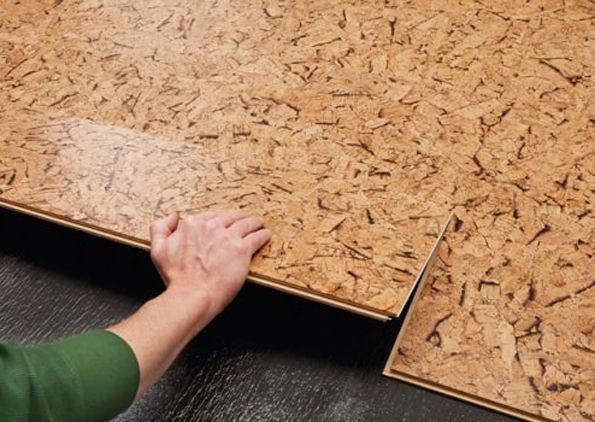

Плюсы замкового пробкового покрытия:
Даже при очень минимальных навыках можно уложить такое покрытие самостоятельно.
Работа с такой пробкой не сложней укладки ламината.
Если будете приглашать мастеров, то всё равно работа по укладке пробки с замковым соединением дешевле клеевого метода и на много.
Дальше искать плюсы довольно сложно, в общем-то их уже и нет (почти).
Минус у такого покрытия очень существенный при перепадах температур шов может разойтись и внешний вид перестанет радовать.

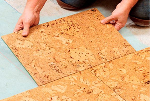

Плюсы клеевого метода.

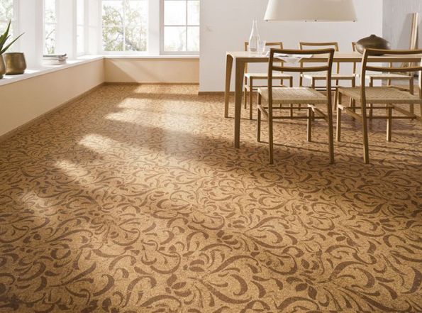

Во первых, можно даже рисунок изобразить на таком половом покрытии (то есть с эстетической точки зрения они в выигрыше, ибо есть варианты).
Такая укладка как правило смотрится солидно, дорого.
Срок службы такого полового покрытия, заметно выше.
Из минусов:
Практически не возможно самостоятельно уложить пробку на клей, я имею в виду качественно.
Подготовка поверхности должна быть идеальной.
Работа по укладке требует высочайшей квалификации и как итог работа мастеров такого уровня очень дорогая.

Например, замковое (или как оно еще называется - плавающее) пробковое напольное покрытие больше подойдет для сухих помещений (с нормальным уровнем влажности), таких как спальня, детская, гостиная.
А клеевое пробковое напольное покрытие идеально подходит для кухни, ванной комнаты, санузла.
У каждого из этих напольных покрытий есть свои достоинства и небольшие недостатки.
Замковое (плавающее) пробковое покрытие хорошо тем, что очень удобно в плане монтажа и не требует идеально ровной поверхности основы, в отличие от клеевого пробкового покрытия.
Но долговечность клеевого значительно выше, чем у замкового пробкового покрытия.
Зато замковое можно в любой момент частично заменить в случае порчи одного из элементов и ходить по этому покрытию можно сразу же после монтажа, чего не позволит клеевое покрытие.
Клеевое пробковое покрытие не боится влаги и температурных перепадов, поэтому его можно уложить даже в неотапливаемых помещениях (например, на лоджии).
