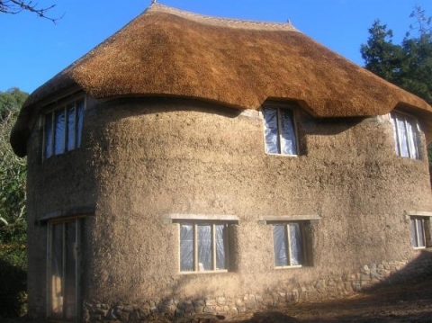

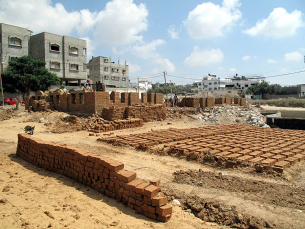

Вот Вам фото для наглядности- что такое вообще саман:

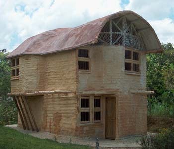

А в результате кропотливого и упорного труда( хотя в старые времена такую работу проделывали быстро, потому как собиралось для постройки дома много народу!) получаются вот такие красивые и аккуратные домики:
