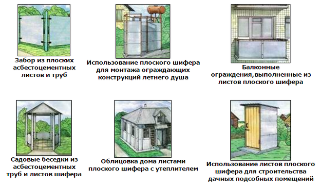

Плоский шифер можно использовать в разных областях и можно найти множество применений. Начиная от покрытия крыш и заканчивая всевозможными облицовками и различными ограждениями.
Сейчас попробую перечислить основные области применения данного шифера:
  • Покрытие крыш.
  • Сооружение сухих стяжек.
  • Отделка зданий и сооружений снаружи и изнутри.
  • Монтаж конструкций с широким профилем.
  • Изготовление различных ограждений ( забор, балконы и тд.)
  • Использовать в садоводстве и селькой местности.
Теперь ответ на ваш вопрос. Плоский шифер можно использовать для перегородок в хозпостройках, так как он прочный, лёгок в крепеже и эксплуатации, хорошо поддаётся покраске или штукатурке.

Плоским шифером отделывают и облицовывают фасад здания, перегородки, беседки, хозяйственные постройки, вентиляционные шахты. Толщина листа позволяет шифер использовать для кровли, а также в качестве ограждения: балкона, забора или для ограждения грядок.
