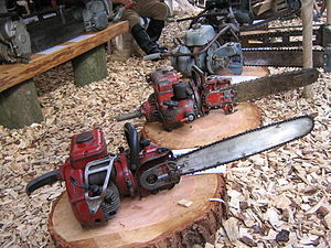

В даном случае всё зависит от так называемого "подхода к проблеме", то есть смотря под каким углом оценивать надёжность.
Если к примеру предстоит работа возле дома, то есть есть источник электроснабжения, то конечно электропила
выигрывает по всем показателям.
Тут интуитивно понятней что сложных механизмов в электропиле гораздо меньше чем в бензопиле, то есть если совсем просто выразиться, в электропиле ломаться особо не чему.
Нет проблем с приготовлением топливной смеси (бензин, масло), нет проблем с настройкой (регулировкой) двигателя, с его смазкой и так далее.
Всё просто нажал на кнопку и начали работать.
Электропила полностью экологична.
Но её минус это мощность в сравнении с бензопилой и её не автономность.
То есть если где-то надо валить деревья на делянке, то в этом случае лучше использовать бензопилу,
она менее надёжна в сравнении с электропилой, но вариантов других мало.
Если запускать электропилу через бензогенератор, то тут уже можно приступать к разговору о надёжности генератора в паре с пилой.
Электропилой нельзя работать даже под моросящим дождём, бензопилой можно.
Электропилу можно без проблем запустить в любой мороз с бензопилой могут возникнуть проблемы.
Электропила больше подходит для строительных работ в черте своего участка, у неё рез более ровный, а бензопила это другой уровень, другая плоскость работ.
Эти инструменты объединяет слово "пила" во всём остальном они разные и используются по разному.
Электропила дешевле.
В эксплуатации то же дешевле, бензин дороже электричества.

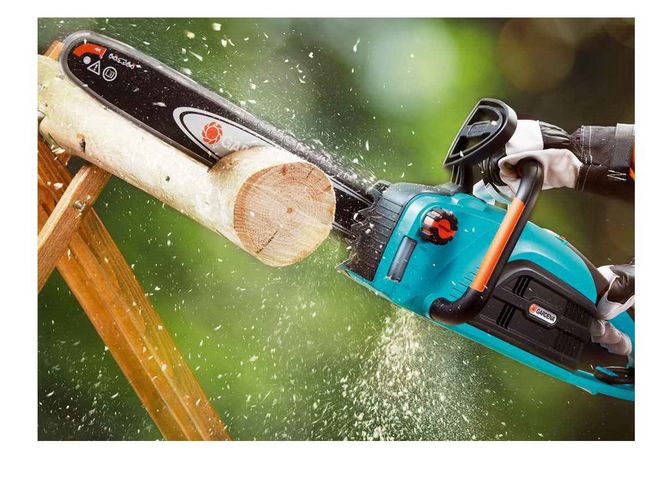

Надёжность электро- или бензопил зависит от условий применения. Сразу скажу, что оба вида надёжны по - своему.
Поясню:
Бензопилы профессионального класса более неприхотливы к погодным условиям, нежели электропилы, кроме морозов. А вот, электропилам мороз совсем не страшен.
Пила с бензиновым двигателем не развалится от работы с плотными породами дерева, а пила с электрическим приводом с ними не всегда справится. Зато, электропила делает более аккуратные и тонкие пропилы, и не нужно заботиться о топливной системе.
В электрической пиле практически нечему ломаться, кроме двигателя, что не скажешь о бензопиле. Но, как показала личная практика, ремонт бензопилы обходится дороже, чем электро-.
