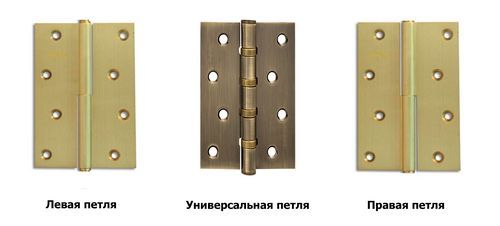

Не могу рекомендовать петли, указанные на рисунке, для установки на массивные двери как из МДФ так и натуральной древесины. Причина в том, что дверь с не врезной петлей в процессе эксплуатации "сползает" под действием силы тяжести (саморезы не обеспечивают необходимого сцепления).
В Вашем случае необходимо заменить указанные петли - врезными. Для установки врезной петли, в коробе двери и полотне делаются пазы в размер петли (ро длине, ширине и толщине петли).

В начале определитесь какие петли установлены на Ваших дверях, левые, или правые, универсальные,
петли разъёмные, или не разъёмные, врезные, не врезные.
Далее отталкиваясь от этого покупаем петли.
