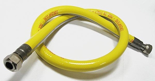

при подключении газовой варочной поверхности пришлось свернуть газовый шланг кольцом, так как его длина (1 метр) не позволяла разместить его свободно внутри кухонного шкафа. допускается ли такое подключение?
добавляю фото как это было сделано.
Если Вы сделали, как пишите, т.е., спрятали газовый шланг внутри кухонного шкафа, то как раз это будет большее нарушение, чем основной Ваш вопрос.
Ведь шланги нельзя располагать в замкнутых, закрытых помещениях и вслучае даже легкой утечки - это бомба замедленного действия большой разрушительной силы (газ скапливается до взрывоопасной концентрации- последствия надеюсь понятны).
Что касается основного вопроса, то в нормативной документации нет ограничений на этот счет.
Небольшой совет: если Вы используюте сертифицированный газовый шланг (лучше подходит для этих целей шланг сильфонного типа)
и есть необходимость его сворачивать в кольцо, то это сделать необходимо таким образом, чтобы не возникало перегибов (жестко зафиксируйте кольцо проволокой, скотчем, изолентой). Перегибы- опасный враг любого шланга- может быть не только пережатие поступление газа в варочную поверхность, но и со временем в этом месте возникнуть утечка газа.
Я использую дома уже много лет металлический шланг (подвод к газовой колонке и варочной поверхности) шланг такого типа.
Нареканий никаких нет и хорошо держит кольцо.

Можно, но радиус изгиба (загиба) не должен быть менее трёх диаметров самого газового шланга.
То есть как на Вашем фото, скрутить можно, но нельзя шланг подводки газа прятать в неких конструкциях.
Доступ к шлангу нельзя ни чем ограничивать.
Я бы посоветовал всё же заменить газовый шланг, у меня была подобная скрутка, при очередной (ежегодной) проверки газовщики настоятельно порекомендовали (но не обязали) заменить длинный шланг на более короткий.
Газовые шланги продуются различной длины, так что тут проблем нет.
Так же важно учитывать тип шланга, они могут быть сильфонного типа. резиновые шланги, резинотканевыми и так далее.
Вот резиновые (армированные) шланги лучше не скручивать, такие шланги устанавливаются с лёгким провисом, то есть нет ни скрутки, нет и натяга.
При покупке газовых шлангов обращайте внимание на их маркировку и цвет, газовые шланги жёлтого цвета, или полностью жёлтые,
или с жёлтыми вкраплениями на оплётке.
Наилучший вариант газового шланга на сегодняшний день, это шланги сильфонного типа.
Правила газоснабжения жилых домов сконцентрированы в СНиПе 2.04.08 от 1987 года. Однако там не содержится никаких ограничений, которые бы касались шланга подачи газа к плите (варочной поверхности). Единственное ограничение по длине шланга, которая не должна превышать 4 м. Так что если шланг свернут в кольцо без видимых перегибов, то нареканий от контролирующих органов не будет.
В заключение хочу добавить, что для подачи газа вместо старой конструкции резинового шланга, заключенного в металлическую оплетку
безопаснее использовать сильфонный шланг
Если шланг в свернутом состоянии не имеет перегибов, которые могли бы привести к деформации, то ничего страшного в этом нет, мне кажется. Главное, чтобы шланг "чувствовал"себя свободно, не был натянут или затянут. Если Вы его при этом подвязали (когда скручивали), убедитесь, что не пережимаете его. Также не стоит его скручивать насильно.
Чтобы быть полностью уверенным в надежности шланга, приобретите сильфонную подводку для газа (желтого цвета), это самый надежный вариант, хоть и наиболее дорогостоящий
Можно. Просто не должно быть изломов. Шланг по новым нормам должен быть сильфонного типа. Он довольно жёсткий и довольно тяжело гнётся.
