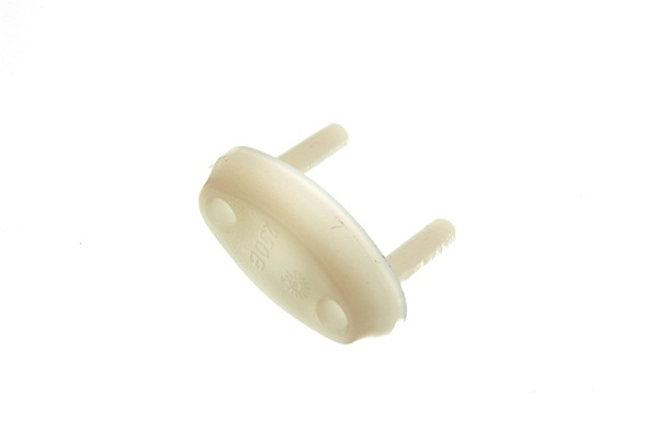

Если Вы все сказанное выше сделаете правильно, то самым опасным местом в квартире у Вас останутся розетки, в которые может залесть ребенок и подвергнуться удару электрическим током. Решить эту проблему помогут обычные заглушки для розеток.
При ремонте ни на что. Так как ваш ребенок не будет участвовать в ремонте. А при покупке приборов освещения, розеток и выключателей об этом подумать можно. Так как вряд ли ребенок будет грызть стены в поисках проводки, а вот залезть чем нибудь в розетку может. Поэтому покупаете розетки с защитными шторками, можно замыкающимися. Выключатель можно купить так же с защитой от вскрытия или слома. Люстры не брать висячие, а бра вешать с безопасными выключателями без всяких висячих проводов.
