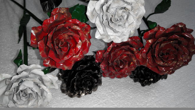

Чтобы изготовить кованную розу, нужно будет по отдельности выковать все ее элементы: стебель, листья, лепестки самого цветка розы.
Лепестки цветка изготавливаются разной формы для того, чтобы при сборке цветка добиться максимальной схожести с настоящим цветком розы.
Два самых маленьких центральных лепестка цветка сворачиваю в трубочку, далее вокруг них формируют бутон из развернутых лепестков большего размера. Завершается цветок самыми большими лепестками.

На лепестках будущей розы стоит набить фактуру, при этом используют молоток – чекан. Лепесткам розы нужно придать форму чаши, так кованая роза будет выглядеть намного красивее.

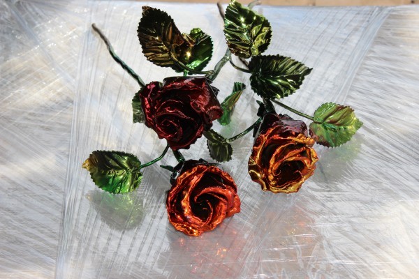

Из железа стоит вырезать звездочку, которую сразу же можно приварить к подготовленному стебельку, потом одеваются лепестки розы, привариваются при помощи сварочного аппарата.
Но, предварительно, каждый лепесток нужно красиво обработать. Розу стоит разогреть на газовой горелке, придать красивую форму.
Форма розы может быть разной, так же как и технология изготовления кованой розы.
