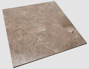

Я так понял (раз речь об укладки) речь о мраморной,
или гранитной плитки (это не керамическая плитка).
В первую очередь подготавливаем основание.
Тут всё зависит от того какое основание уже имеется.
Если есть стяжка, под ней гидроизоляция, стяжка ровная, то остаётся только загрунтовать полы с просушкой (конечно же в начале убираем пыли и старую отделку, если она есть).
Если надо делать стяжку, то гидроизоляция, арматурная сетка, маяки и залили стяжку, дали время на полную просушку.

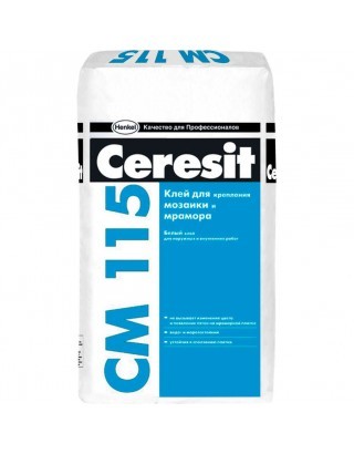

Укладка мраморной и гранитной плитки начинается с выбора клей, вот не плохой вариант клей Церезит СМ 115-ь,
его специализация, это мраморная плитки и иные варианты (стеклянная мозаика, гранитная плитка, керамогранит и.т.п).
Клей разводится водой, инструкция на таре, замешивать лучше венчиком.
Наносим клей на поверхность обычным шпателем, далее зубчатым шпателм формируем борозды.
Укладывам плитку, далее соседнюю и пробиваем ровность укладки уровнем.
Горизонт тоже можно пробить, но если стяжка ровная, проблем не будет.
Между мраморной плиткой вставляем крестики.
В общем-то всё, резать такую плитку можно болгаркой с кругом по камню, или алмазным диском.
Сутки, не менее, даём на высыхание клея.
Убираем крестики, очищаем швы.
А вот дальше уже конкретно надо знать какая это плитка, мраморная, или гранитная.
Если мраморная, советую эпоксидную затирку, если гранитная, можно использовать обычную затирку для кафеля.
На мраморной плитке обычная фуга (на цементной основе) может оставить царапины, ибо в составе есть песок (абразив), гранитная плитка этого не боится.
Если швы узкие, то есть цементная фуга без песка (для узких швов) можно её использовать по мрамору.
