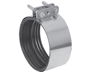

Стандартный ленточный хомут.
Стоит недорого, но не защищает соединение от продольного смещения. Рабочее давление не должно превышать 0,5 бар.

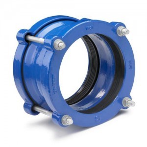

Более надежными являются следующие хомуты:
