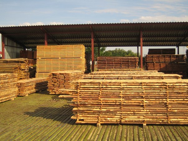

Вопрос сложный. В данном случае, на мой взгляд, главное, не допустить гниения материала, тем более если он у вас изначально не просушен до конца. Я бы порекомендовало следующее: во-первых, сложить пиломатериал так, чтобы между каждым его элементом ( доской, брусом и т.д.) оставался зазор для проветривания. Делается это с помощью прокладок. Вот как на фото:
Кроме того, я бы все же постаралась сделать это помещение, если не отапливаемым, то хотя бы проветриваемым. С помощью, например, отверстий-отдушек.

Здравствуйте! При атмосферной сушке пиломатериалы хранят в условиях минимальной влажности. В неотапливаемых помещениях всегда собирается избыточная влажность, особенно в осенне-весенний период, когда имеют место перепады температур и активно идет процесс оттепели. Поэтому пиломатериал в складах укладывается так, чтобы между доской, брусом или другой древесной продукцией были просветы в 5 - 10 сантиметров для естественной циркуляции воздуха. Это позволяет древесине не набирать лишнюю влагу, а на ее поверхности не образовываются грибки и прочие гнилостные инфекции. В летнее и теплое весеннее время года складские помещения открываются для проветривания и поступления во внутрь склада сухого теплого воздуха.
