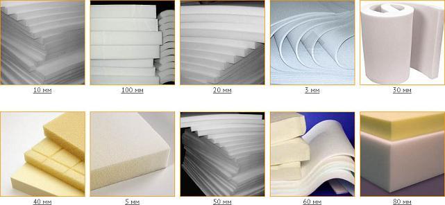

Фото, поясняющее, как используется пенополиуретан при изготовлении мебели, прилагаю
