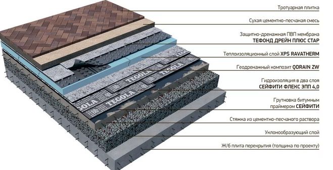

Инверсионные кровли сами по себе без скатные, так как плоские и ничего оттуда скатиться не может.
Для такой площади в длину 500 метров и ширину 54 метра инверсионная кровля будет неплохим вариантом только в том случае, если здание выдержит такую кровлю, так как в зимний период высока вероятность получить большую нагрузку из-за веса снега во время снегопадов.
Вообще одним из минусов инверсионной кровли является высокая цена, а также сложность при её монтаже.
Также, если появилась течь, то ремонт такой крыши может обойтись в неплохую сумму, так как придётся искать трещину не поднимая всю крышу.
Ну а плюсы в такой кровли тоже имеются, одним из важных я бы выделил то, что такую кровлю можно использовать в различных целях, например организовать на крыше террасу, паркинг и прочие полезные общественные места.
Если делать инверсионную кровлю по технологии, то срок службы такой крыши превышает 50 лет.
Кстати у такой кровли параметры по теплостойкости превышают намного обычные скатные кровли.
