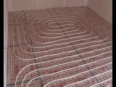

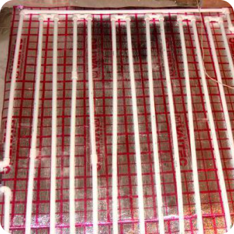

Если уложить трубы улиткой, то пол будет прогреваться более равномерно, т.к. труба с подачи (более нагретая) будет соседствовать с обратной (остывшей)трубой. Укладывать трубу змейкой, конечно, проще чем улиткой. Но,как видно из рисунка, пол нагревается неравномерно. Дальняя зона будет на ощупь более холодной, чем ближняя к коллектору.
При укладке труб необходимо помнить, что длина одного контура не должна превышать 100 метров. При использовании напольного отопления в качестве основного (батареи не предусмотрены) оптимальная длина контура - 80 метров. Количество трубы для пола можно посчитать так - при укладке трубы с шагом между трубами 20 см на 1 кв.м. нужно 5 метров трубы. Зная площадь комнаты можно легко посчитать необходимое количество. К полученным результатам необходимо прибавить длину от входа в комнату до места, где будет стоять шкаф с распределительным коллектором.
Способов укладки довольно много.
Спираль, змейка, двойная змейка, способы могут комбинироваться.![][­1]

Из представленных выше схем, чаще всего именно на больших площадях, или двойная змейка, или спираль (улитка).
Просто змейка больше подходит для не больших помещений.
