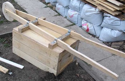

Тачку-цветник не так сложно изготовить своими руками. Ящик нужного размера можно взять готовый или сколотить из досок. Тачка бывает с одним колесом или несколькими. Колесо можно изготовить из спила дерева или вырезать электролобзиком окружность из куска широкой доски.
Рама, на которой будет закреплен ящик, состоит из двух длинных реек. Их прибить гвоздями по центру с обеих сторон колеса. А на ящике раму можно закрепить металлическими пластинами.
Подножку для тачки сделать из брусков и закрепить снизу к дну ящика со стороны ручек.
Готовую тачку-цветник покрыть антисептиком, можно и лаком. Когда лак высохнет, на дно ящика и по бокам уложить кусок рубероида и насыпаем слой дренажа (камни, керамзит) и затем заполнить хорошим грунтом.
