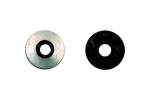

Если переживаете что молотком по шляпке гвоздя промахнётесь, или работу надо ускорить, то можно использовать саморезы со специальными шайбами,
саморез закручивается шуруповёртом.
