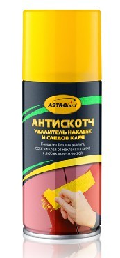

Если это кузов автомобиля, пластик, стекло, дерево и.т.д, то можно приобрести средство "антискотч".
Хорошо встряхиваем баллон (это аэрозольное средство) на расстоянии (ориентировочно) в 150-т мм от поверхности, распыляем средство и оставляем минуты на две, убираем остатки клея сухой салфеткой.
