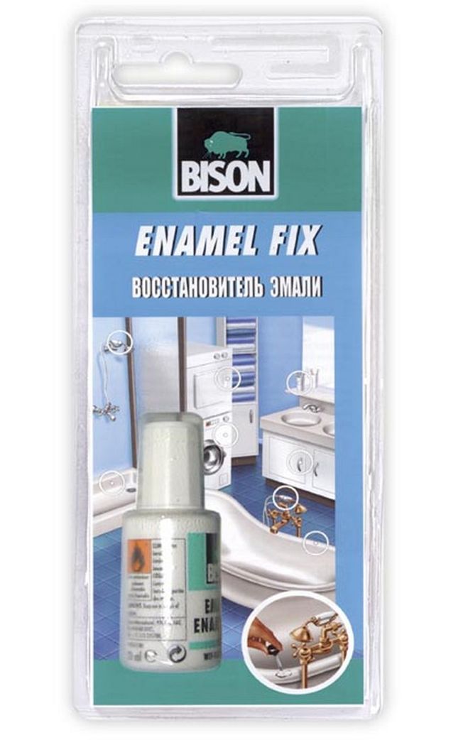

Скорее всего вы имели ввиду потёртости тёмного цвета, когда уже через эмаль просвещается сама глина, материал из которой изготовлена раковина.
Если это так, то какие моющие средства могут в этом помочь - абсолютно ни какие!
Так же средства для полировки и шлифовки - только усугубят проблему, сделав пятна только сильнее видимым.
Потёртости это уже не маленькая проблема, а серьёзное повреждение поверхности требующее значительного ремонта.
Первое нужно найти такую же по цвету эмаль или её восстановитель, а порой это невозможно будет сделать, в силу отсутствия либо подходящего цвета или вообще нужного вам материала в торговых точках.
Допустим вы нашли необходимый восстановитель - это уже пол дела.
Далее всё площадь потёртости, нужно будет обработать мелкой наждачной бумагой и хорошо обезжирить и обязательно высушить (прогрев феном).
После этого нанести восстановитель или необходимую эмаль.
Бывает она разная и в баллончиках и в тюбиках с кисточкой и в маленьких баночках, это не важно.
Сделать это нужно толстым слоем, стараться, чтоб в теле наложенной эмали не было пузырьков воздуха.
После полного высыхания и набирания твёрдости, а она разная (читайте обязательно инструкцию), можно приступать к шлифованию.
Для этого используют очень мелкую абразивную бумагу, а когда поверхность относительно сравняется с основной площадью, то нужно применять уже абразивные пасты.
Таким только образом получится убрать потёртости, если вам так дорога вам, ваша фаянсовая раковина.

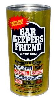

Часто такие потертости возникают от того, что в раковине небрежно мыли сковородки (и другую посуду) из алюминия или другого металла. Есть интересное средство - Barkeepers Friend, оно не только моет, но и полирует нужную поверхность.
Подходит для многих поверхностей - фаянс в том числе, нужно действовать по инструкции - нанести нужное количество затем протереть влажной ветошью. Поскольку содержит щавелевую кислоту, то нужно работать в резиновых перчатках и не допускать попадания в глаза.

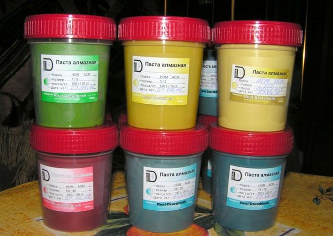

Не правильно говорить, что "потертостей на фаянсовой раковине", так как хоть раковина и называется фаянсовая, но на самом дела сам фаянс находится внутри, а потёртость находится на глазури, которой покрыт фаянс...
Так что потёртости придётся устранять именно на глазури, а это такая стекловидная поверхность, что и методы такие же, как и устранение потёртостей на стекле.
А именно это делается вот как:
Берём дрель или зачистную машинку.
Ставим на неё фетровый круг.
Наносим на фетр алмазную пасту.
Фетровым кругом шлифуем потёртости.
Так как алмазная паста слишком мелкая, а фетр мягкий, то и результат будет виден лишь через несколько часов, так что надо запастись терпением.

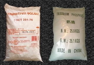

Пятна на фаянсовой раковине можно чистить свежим лимоном, либо использовать пищевую соду и хозяйственное средство тринатрийфосфат.
Смешиваем пищевую соду с тринатрмйфосфатом, разводим водой до состояния кашицы. Такой кашицей с использованием губки оттираем пятна на раковине.
Можно отстирать пятна только с использованием пищевой соды.
В том случае, если пятна не поддались, тогда можно использовать универсальное средство Cillit Bang.
Чистящее средство Cillit Bang сможет справиться с трудновыводимыми пятнами ржавчины, известкового налета или застарелой грязи.
Средство необходимо нанести на пятна и оставить для воздействия на несколько минут. После чего смыть используя губку и промыть чистой проточной водой.
