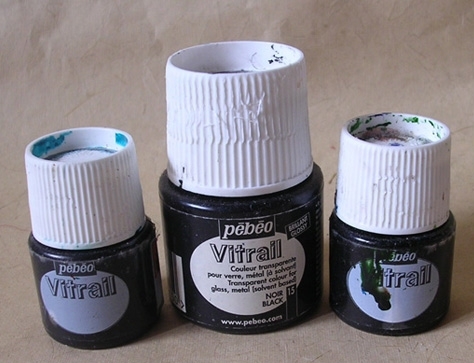

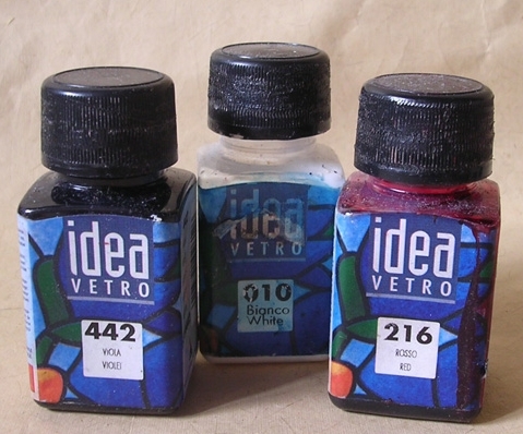

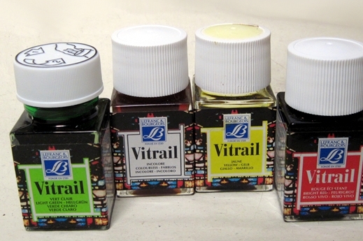

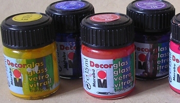

По стеклу для витража есть краски с обжигом и без обжига. Первые, как видно из названия проходят температурную обработку. Я так понимаю, что это не в вашем случае. Тогда воспользуйтесь краской без обжига. Они даже лучше. И цвет у них ярче и насыщеннее.
"Idea vetro"
Lefranc&Bourgeois
"Pebeo Vitrail
Marabu Decor Glass"
Инструкция везде прилагается. Но в основном она одинаковая. То есть, наносить небольшими слоями и перед следующим слоем дать высохнуть первому.
