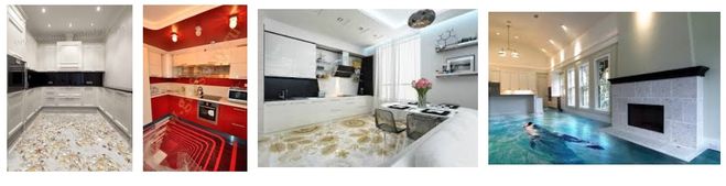

Пол 3д.
Вы знаете, вообще мастера укладываются при творении такого пола в шесть этапов, так скажем. Но я бы добавила еще несколько пунктов.
На мой взгляд, красивый, качественный пол можно залить в восемь и более этапов. К этим этапам так же отношу подбор картинок / изображений, подготовку помещения, его уборку, поскольку это очень важно.
То есть, если разложить "все по полочкам", то получим такие этапы:
  • выбираем картинку. Конечно, можно ориентироваться на тенденции, но лучше все делать на свой вкус. Скажем, для маленькой кухни можно выбрать светлый рисунок - песок, морское дно, небо.
Для приличных размеров кухни можно выбрать картинку "с движением" - волны, полет, пропасть (темный вариант), каньон и подобные другие варианты.
Рекомендую так же использовать всем известный Photoshop. Вы сможете не только увеличить картинку до нужного размера, вы сможете добавить цвет, тени, блики. Одним словом, вы легко сделаете нужное вам изображение.
  • распечатываем картинку. Но не просто на бумаге. Этот вариант не сгодится. Используем специальную ткань - баннерную. Так же можно упростить себе жизнь, заказав понравившийся рисунок в любом типографии. Ценник умеренный на данную услугу.
  • далее нам надо будет сфотографировать нашу кухню. Для чего это делается, спросите вы. Отвечаю - вы сможете сориентироваться и увидите вашу кухню в новом виде, с новым полом. Картинки можно будет даже наложить друг на друга, что существенно облегчит вам восприятие будущего пола.

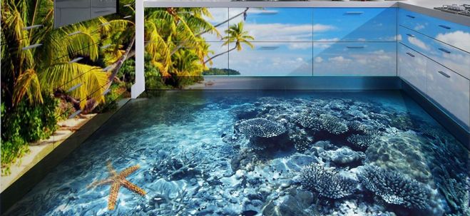

Особенности такого пола, заключается в том что между слоями полимера укладывается специальное изображение которое и создает то самый 3D - эффект.
