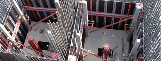

Вначале устанавливается опалубка с внутренней стороны стен, в углах щиты скрепляются между собой, устанавливаются упоры, которые будут удерживать опалубку от сдвига в вертикальном состоянии под напором бетонной смеси.
На щиты внутренней опалубки навешивается формообразующая опалубка для дверных и оконных проемов. Существует универсальная металлическая опалубка для проемов, имеющая небольшой конус для демонтажа или на объекте изготавливается деревянный короб нужных размеров.
После этого монтируются щиты наружной опалубки, которые прикрепляются к щитам внутренней опалубки.

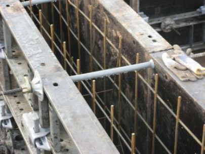

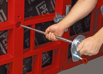

В качестве крепежа используются конусные шпильки
или конусные гильзы, вовнутрь которых вставляются шпильки и затягиваются гайками с двух сторон.
При первом варианте вовнутрь каркаса (между щитами) устанавливаются упоры, позволяющие выдержать одинаковую толщину стен.
В другом варианте длина гильзы соответствует толщине стены и щиты упираются в нее с двух сторон.
После застывания бетона гильзы и шпильки легко демонтируются за щет конусности.
