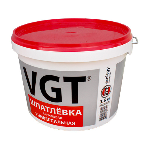

Если Вы новичок в этом деле и нет желания разбираться в тонкостях подбора, разведения и использования сухих шпатлёвок, то я бы порекомендовал экологичную и современную, уже готовую к применению, универсальную акриловую шпатлёвку российской марки ВГТ (хотя у этого производителя есть и фасадные варианты и только для внутренних работ), которая действительно универсальна и может использоваться как для наружных, так и для внутренних работ, причём может использоваться и как финишная при небольшом смачивании обрабатываемой поверхности пульверизатором.
Обладает очень небольшой усадкой за счёт акрилового наполнителя и используется для выравнивания поверхностей и заделки неровностей глубиной до 7 мм, может наноситься практически на любые материалы (бетонные поверхности, цементные штукатурки, кирпич, стекло, пластик и т.п.).
И что особенно нравится при работе такой шпатлёвкой - отсутствие какого-либо осыпания! После достаточно быстрого высыхания образует гладкую, прочную, матовую атмосферо- и влагостойкую поверхность, что позволяет обойтись без дальнейшего ошкуривания и какой-либо обработки, полностью готовой к оклеиванию, окрашиванию и любому другому декорированию или без такового.
Также радует и разнообразие фасовки, что позволяет не брать лишнего. Производятся ведёрки по 1,5, 3,6, 7,5, 28, и 50 кг, хотя видел в продаже и в первый раз на пробу брал варианты по 0,5 и 1 кг.

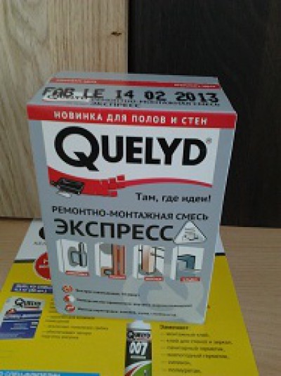

Если есть очень глубокие трещины, ямы, осыпания в обрабатываемой поверхности, то перед шпатлеванием порекомендовал бы заделать их ремонтно-монтажной смесью Экспресс от известной фирмы QUELYD, которая выпускается в небольших пачках и предназначена для быстрого ремонта дефектов стен и потолков, а также монтажа панелей, перегородок, столбов и т.д.
Одно но... Смесь застывает через 10 минут(!) до состояния прочного монолита, который сложно удалить или обработать вручную, поэтому необходимо заранее определить фронт работ, разводить малыми порциями и быстро удалять излишки.
