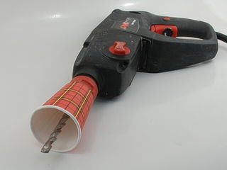

Если что-то самостоятельное "изобретать" то и тут вариантов масса, от пластикового стакана на дрели,

Можно вместо пластикового стакана, лист плотной бумаги, завернуть кульком вокруг основания дрели (за патроном) и зафиксировать скотчем.
Широкая часть "кулька" ближе к сверлу.
Сверло должно быть длиннее "кулька" на глубину отверстия.
Тоже в принципе удобно, вся пыль будет в кульке.
